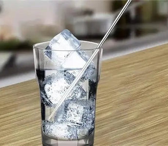

Eis-Punkt-Methode:
Schritt 1: Füllen Sie ein Glas mit Eis und geben Sie kaltes Wasser hinzu. Lassen Sie es einige Minuten stehen, damit es vollständig abkühlt.
Schritt 2: Platzieren Sie die Thermometersonde im Eiswasser, ohne die Seiten oder den Boden des Glases zu berühren.
Lebensmittelthermometer kalibrieren mit der Eis-Punkt-Methode
Schritt 3: Das Thermometer sollte 32°F (0°C) anzeigen. Wenn dies nicht der Fall ist, justieren Sie die Kalibriermutter oder befolgen Sie die Anweisungen des Herstellers, um Korrekturen vorzunehmen. Für Bluetooth-Thermometer ohne Bildschirm wie das INT-11P-B müssen Sie möglicherweise die Einstellung in der App vornehmen.
